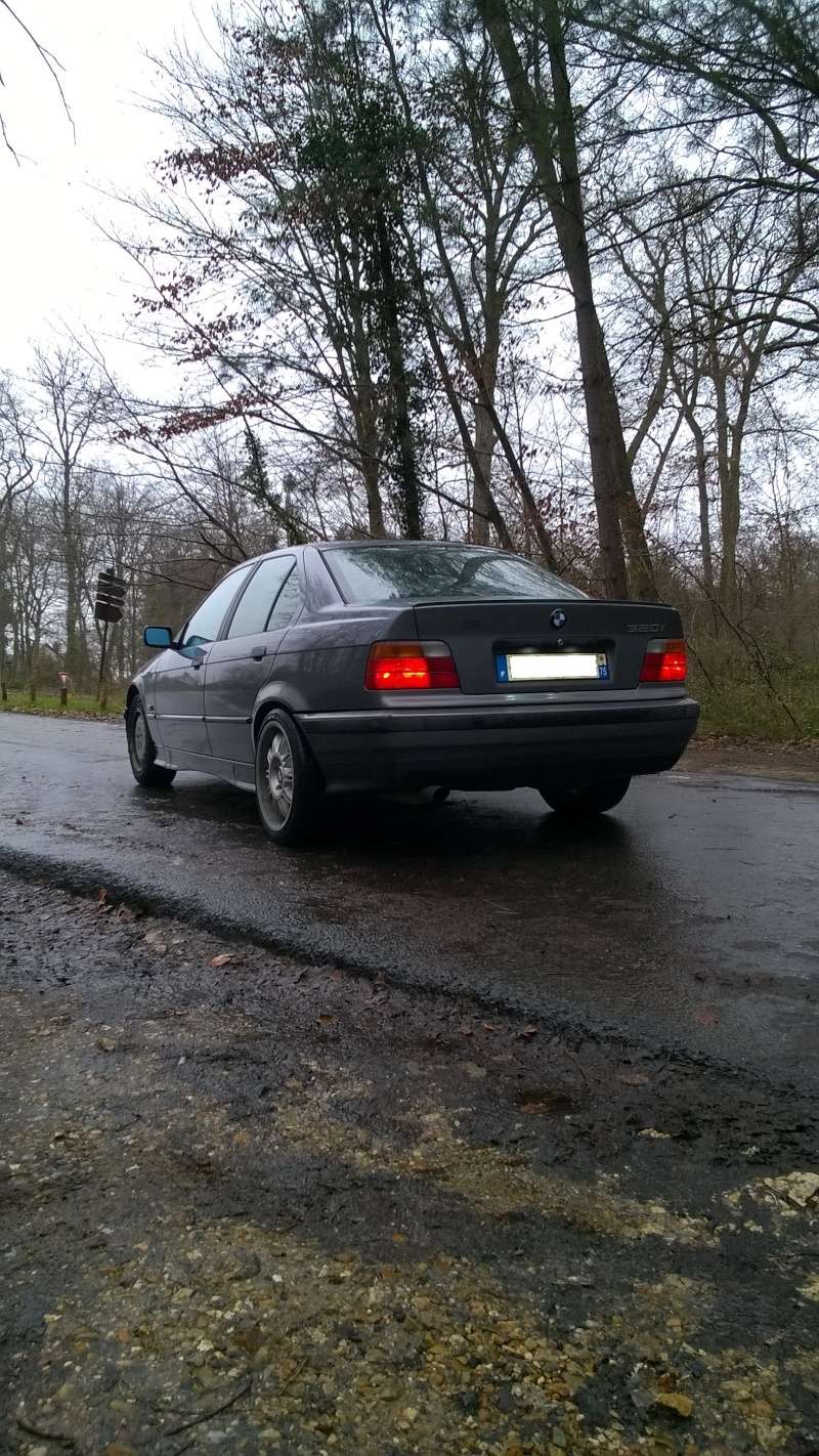

Salut ,
après quelques déboire avec la 525 ia e39
j'ai pris un V6 arese que j'ai revendu pour un retour en propuls .
C'est une bmw e36 berline 320i de 95 donc M52 avec carnet bmw 3e mains de actuellement 240 600 km ,
j'ai quelque truc a faire en carosserie .
A faire :
_ trouver une calandre
_ une aile droite
Frais effectués :
_ pompe a eau
_ calorstat
_ vidange ldr
_ 6 bougies
_ joint couvre culbu
_ vidange moteur
_ vidange boite
_ vidange pont
_ vidange DA
_ filtres a air , huile , essence , habitacle
_ joint d'injecteurs
_ frein avant
_ optiques avant droit
_ ressort tendeur de chaine
_ combi fileté ( qui vont dégager )
_ capteur AAC
Esthétique :
_ jante M3 réplica
_ lame de coffre
_ pc avant ///M a poser
Optimisation :
_ injecteurs gros débit de b28
vidange moteur
vidange pont
vidange da
lame
déculbuté
injos b28
balais bosch
led
purge
au début
et finit
news bouchon de chez bm
changement filtre , collier et durite
on retire les injos du b20
les b28 posé
voila
