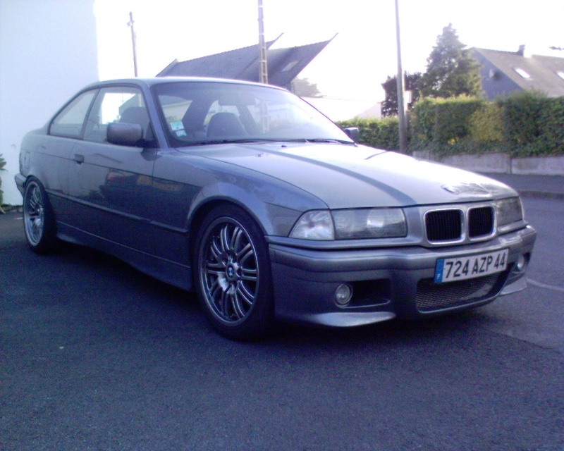

Premieres impression ; Déja rien que de la poser apres deux jours sur cales t'es content .

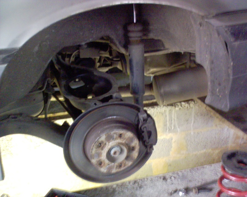

Au niveau du rabaissement pour l'arriere c'est tout a fait ce que j'esperai , c'est a dire que les amortisseur etaient vraimant HS , tu appuis sur la tige , elle descend jusqu'en butée basse , tu la lache et elle ne remonte jamais .
la diference de hauteur des ressorts arriere n'etait pas forte un cm tout au plus , donc les pneux ne froteron pas .

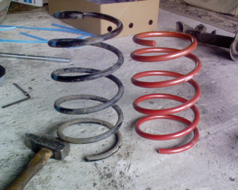

Les Eibach moins 3 , les origines un peu tassés .
les Eibach sont legerement plus dure que les origines .

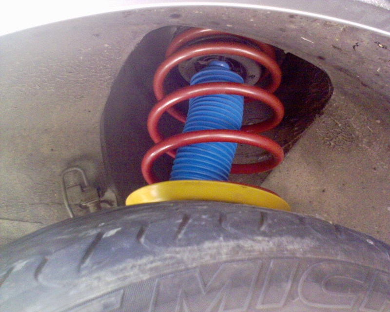

Pour l'avant c'est nickel , juste ce que je voulai c'est super
Pas trop basse juste ce qu'il faut pour remplir l'aile .
Pour les sensations c'est terrible , je me suis rendu compte de la difference rien que de faire 3 metre pour la sortir du garage .
Un petit tour pour tasser tout ca . et la un petit bad , j'avait oublier d'enlever les trois ecrous enti-vol pale affraid , je les ai retrouvés a quelques metre du portail de chez Mathieu trop soulagé .
Elle vire vraiment bien a plat Quand je pile elle ne pique quasiment pas du nez , l'amorti est nickel , j'en suis vraiment tres content .
Merci a José , Yoann , Sebastien , et Mathieu pour le coup de main .

Les ressorts court avant face au origines Eibach moins 5
J'ai pas changé les tetes d'amortisseur , je savait pas que s'etait fait comme ca

Le plus facile a faire est la barre stab avant , et les ressorts arriere .
Le plus chiant c'est les bielettes de barre stab arriere , et surtout de revisser les bielettes de direction s car elles tournaient dans le vide , meme avec un cric dessous pour la maintenir , mais avec un peu de pertinance j'ai reussi .
