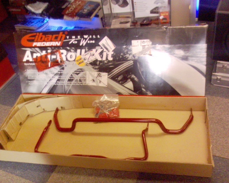

J'ai reçu ;
Niveau 1 - Mes ressorts Eibach moins 5 à l'avant , et moins 3 à l'arriere , ca va razer le bitume .
Niveau 2 - Deux amortisseurs Bilstein arriere B6 et les deux jambe de force avant B8 . Avec ca la reponsse doit tre terrible
Niveau 3 - Deux barres anti-rouli Eibach , avant et arriere avec bielettes et silent blocs, pour virer à plat
Tout ça comandé chez Loic d'ATOMIC BASS SYSTEM
Reste plus qu'à procèder au montage , de préference avec une fosse .
Les conseils seront les bienvenus .

J'ai été chez aujourd'hui et j'ai acheté des rotules de directions , des bielettes de barre stab avant , les arriere etait comprisent dans le kit barres stabs , une rotule de bras de suspension , j'en est une qui a été changée il y a peu de temps , et deux silent bloc de bras de suspension de ///M3 le vendeur de Nantes m'a conseillé celle-ci car ca donne un meilleur carrossage lorsque l'on rabaisse , elle sont commandées , il en avait pas en stoc , mais il faut les changer a la presse . J' ai une presse a la boite , mais si on veut tout faire vendredi sa risque d'etre short .

J'ai été chercher mes silents blocs de bras de suspension chez .
Ce sont des ///M3 , le vendeur ma conseillé de metre ceux-ci , car le trou
est désaxé , ce qui influe sur le carrossage avant
Ils font 6 cm de diametre et 33 mm de large .
Ils se situent a l'arriere du bras de suspension ( triangle )
A monter à la presse plieuse . J'ai demandé a mon patron c'est ok pour vendredi , vu qu'il sera à la boite .
Va y avoir du taf .

Ptit compte rendu: les 2 amortisseurs avnt sont montés et les barres stab, reste l arriere donc la voiture est toujours sur la fosse.Alain a pris ses triangles pour changer ses silents blocs demain matin a sa boite et apres on termine tout ca.J ai 2 photos de groupe c est tout:

Disons dans l apres midi, Alain vient de m appeler il a galerer a sortir ses silents blocs il a du se fabriquer des outils, heuresement qu il sait souder et qu a sa boite il a ce qu il faut!
Il arrive chez moi fin de matinée et on termine ca tout les deux, il ne reste que les 2 arriere la barre stab et remonter les triangles ca va etre rapide!
J ai hate de la voir se reposer sur ses roues!
