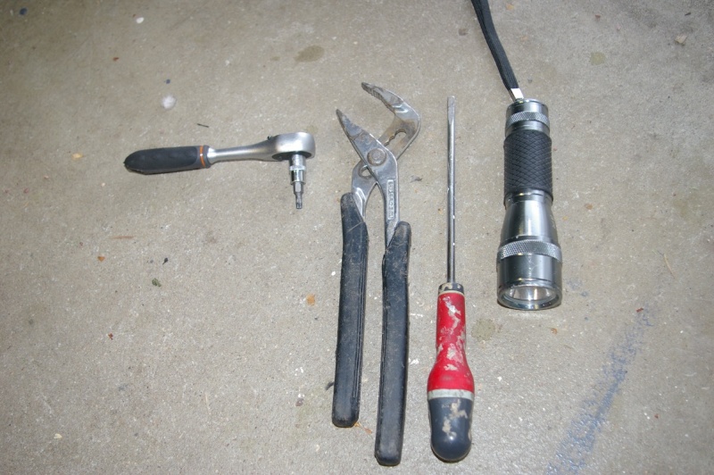

Outil :
- Cliquet + douille Torx T25
- Tournevis plat
- Pince
- Lampe torche ou balladeuse

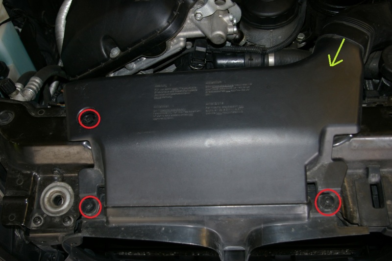

Il faut commencer par démonter la conduite d'admission d'air en enlevant les 3 clips puis la retirer de la boîte à air

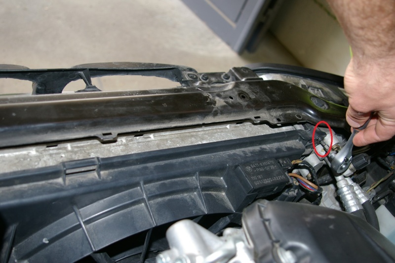

Dévisser la vis torx dans le coin supérieur droit
Démonter le clips dans le coin supérieur gauche

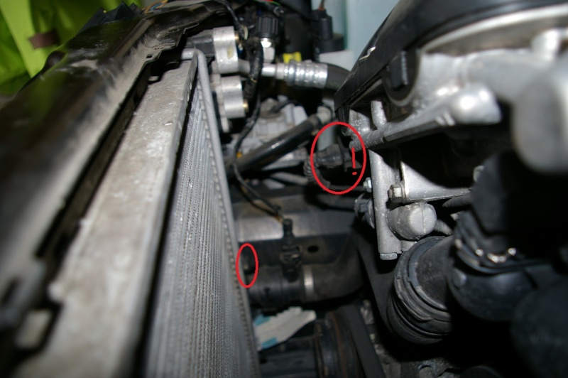

Débrancher le capteur auc et l'alimentation du ventilateur, puis faire glisser le ventilateur vers le haut en faisant attention de ne rien abimer. La boîte à air gène légèrement mais ça passe sans soucis.
Démonter le capteur auc
Comparer les ventilos au niveau fixation et côtes (vérifiez le serrage des vis de la pièce neuve ça coûte rien et ça peut éviter des problèmes). Remonter le capteur auc.
Voici la glissière basse côté gauche
Et la patte de guidage milieu côté droite, remonter le ventilateur mais attention à la prise du capteur AAC
