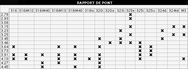

pour le 323 et 328 le pont dorigin,e est un 2.93 hyper long
honnetement avec benj on a fait le tst d un 3.15 et d un 3.45
et notre avis le meilleure compromis reste le 3.15 tu reprend 500tr plus bas alors que le 3.45 tu reprend 1000tr plus bas
la vitesse max et alors a penne 207gps a 6500tr

Désolé mais l'e30 323i n'a jamais eu ces rapports,regarde ce tableau:
Peut-être que ce sont ceux des e36.
C'est vrai que l'ajoût de l'admission (collecteur et papillon des gaz) du 325i peut être un plus.

MessageSujet: Re: monter injecteur 325i sur 323i   Mar 18 Déc 2012 - 21:08
Pas grave nico t'inquite.
Par contre,il me semble que les ponts des e36 compacts se montent sur les e30.
