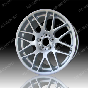

Salut les copain !
J'ai une petite question !
Je vais commencer à penser à mes jantes...
Et je me demande, quelle différence entre un jeu de 4 roulettes en 8x17, et un jeu en 8x17 AV - 8,5x17 AR ?
La différence sur l'arrière apporte quelque chose ?
Le prix du pneu va varier /rapport à celui AV ?
Et vous sauriez me trouver des photo de BMW avec ces jantes ? Histoire de voir ce que ça donne. Mes recherches ne mènent à rien.

sur cette photo il me semble que c'est du 18
ben en fait ça t apporte des jantes un poil plus large a l'arriere mais ça tu l'avais compris, tu peux mettre plus large a l'arriere (du 235 par exemple), ce qui n'est pas négligeable sur une propulsion, le prix du pneu varie un peu mais ce n'est pas énorme
pour image un falken ze 912 225/45/17 94 w coute 93.20€, le meme modele en 235/45/17 94 w coute 97€ (sur allopneu)
par contre si tu prends du 235, tu peux mettre du pneu avec un flan moins haut comme un indce 40 au lieu de 45, ton pneu sera moins haut, je trouve que c'est plus joli...enfin...ton pneu fera moins trappu et sera plus equilibré par rapport au train avant, en fait l'indice de hauteur d'un pneu correspond a un % de la largeur de la bande de roulement, pour un pneu un pneu taille 225/45, il fait comprendre que le pneu a pour hauteur 45% de la largeur du pneu...
Si tu veux des infos jette un oeil sur cette page tu comprendra ce que je veux dire parce que je suis pas tres clair...
http://www.fullpowerteam.com/t701-pneus-tailles-pressions-stockage-toutes-les-infos[img][/img]
