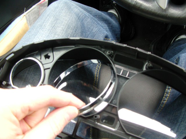

MessageSujet: Re: E46 320D Facelift 2002   Ven 16 Nov 2012 - 16:47
Très simple.
Enlever les 2 vis :
Puis tirer le haut tout en poussant le bas du compteur.
Le boitier vient. (Baisser le volant a fond en position basse pour plus de facilité)
Débrancher les deux connectiques (1 blanche et 1 noire)
Dévisser ces 4 vis
(Photo empruntée à "Flav" de Forum-BMW.fr)
Puis sortir l'arrière du boitier.
Vous vous retrouvez avec la glace et le cerclage, les clipser directement :
Et voilà ! Y à plus qu'à remonter !

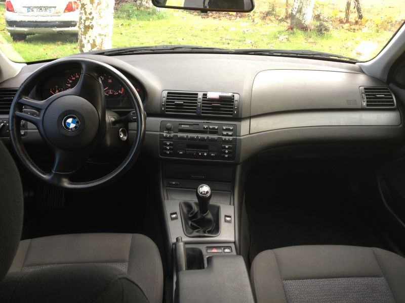

MessageSujet: Re: E46 320D Facelift 2002   Sam 17 Nov 2012 - 20:44
Personne pour m'aider ?
Aujourd'hui, covering de mes insert !
Avant :
Après :

MessageSujet: Re: E46 320D Facelift 2002   Sam 17 Nov 2012 - 21:33
sa lui redonne un sacrè cout de jeune!!!!
tu les a eu ou tes inserts??

MessageSujet: Re: E46 320D Facelift 2002   Sam 17 Nov 2012 - 21:48
J'ai simplement acheté du film 3M "DI-NOX" finition Alu brossé. Et après une aprem d'atelier "découpage-collage" voilà le résultat.

MessageSujet: Re: E46 320D Facelift 2002   Sam 17 Nov 2012 - 22:36
ah ok on dirait pas!!!!!sa se met bien???

MessageSujet: Re: E46 320D Facelift 2002   Sam 17 Nov 2012 - 23:00
Très sincèrement, c'est un jeux d'enfant.
Le film est auto-collant, et un coup de sèche cheveux fixe définitivement le tout.
La seule difficulté reste les angles des inserts. Demain je m'attaque à l'insert du volant, et j'appréhende...
