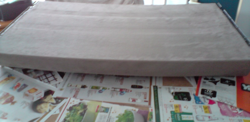

ensuite j'ai fait la plage arrière. D'abord je l'ai démontée (logique).
Pour ça j'ai enlevé la banquette, démonté les ceintures
On enleve les appuis tete

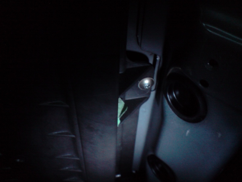

Il y a des goupilles à enlever sous la plage arrière
On enleve les petits clips et on tire la plage gentillement.

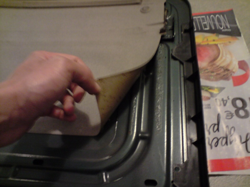

Je croyais que la plage arriere était en bon état mais en fait elle est completement décolorée! Elle n'est pas violet en fait elle devait être noire à l'origine...
Et c'est reparti, tissu et colle...
Au final j'en suis rendu là : plage arrière terminée prête à être remontée
Ciel de toit terminé et prêt a être remonté
Les 2 montants arrières terminés aussi. Il me reste les 2 montants avant que je devrais recevoir demain je pense et le tissu du toit ouvrant que je n'ai pas encore démonté...
Ca avance tranquillement...

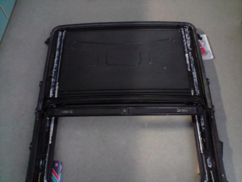

Voila, le toit ouvrant est chez moi. Apres... Il faut enlever la casquette du toit ouvrant
Pour l'enlever il y a 3 ecrous sous la casquette, d'ou l'interêt de l'entrouvrir...
Puis il faut devisser les vis torx qui se trouvent dans les charnieres de chaque coté à l'avant.
Une fois la casquette enlevée...
il reste plus qu'à enlever la plaque coulissante qui est maintenue par des vis
la plaque est emboitée dans des encoches qui coulissent dans les rails
apres... bah nettoyage...

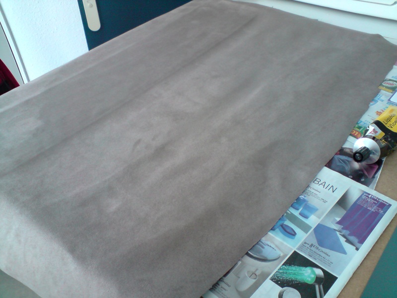

Tissu, colle neoprene et c'est parti...
Pendant que ca seche, nettoyage de la plateforme et graissage des rails qui en avaient besoin...

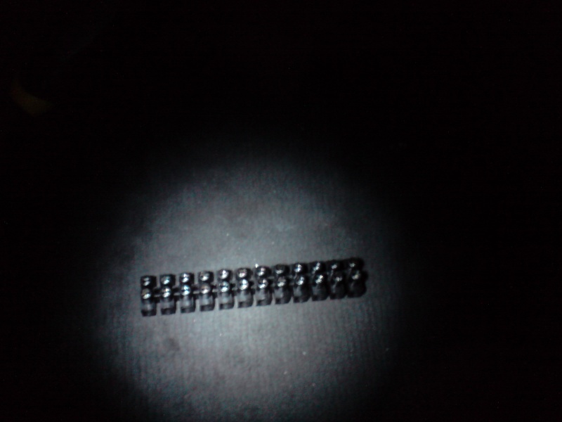

il n'y a pas de difference pour les fixations, seule la connectique pour la lampe d'appoint est differente
Donc pour que ca marche il faut tout simplement des dominos
On coupe les fils, on les dénude et on les connecte
Ensuite remontage...

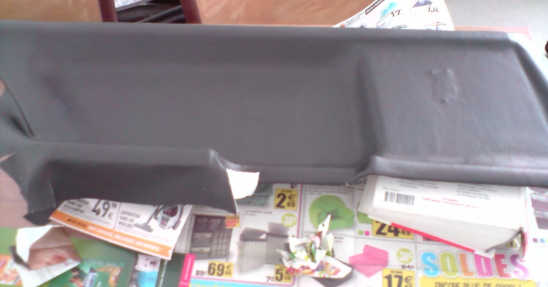

Apres 4 mois de pause je me remets au travail... avec mes panneaux de portes (enfin!!!). Je n'arrive pas a trouver des panneaux de portes pour berline avec 4 vitres electriques en cuir noir en bon état, ou alors c'est a des prix bien trop cher, et je parle même pas du prix chez BM...
Alors je vais me fabriquer les miens.
D'abord direction la casse et l'achat de 4 panneaux de portes classiques (vitres arrieres manuelles). Prix 40€ les quatres en mauvais état.
Ensuite j'enleve la garniture

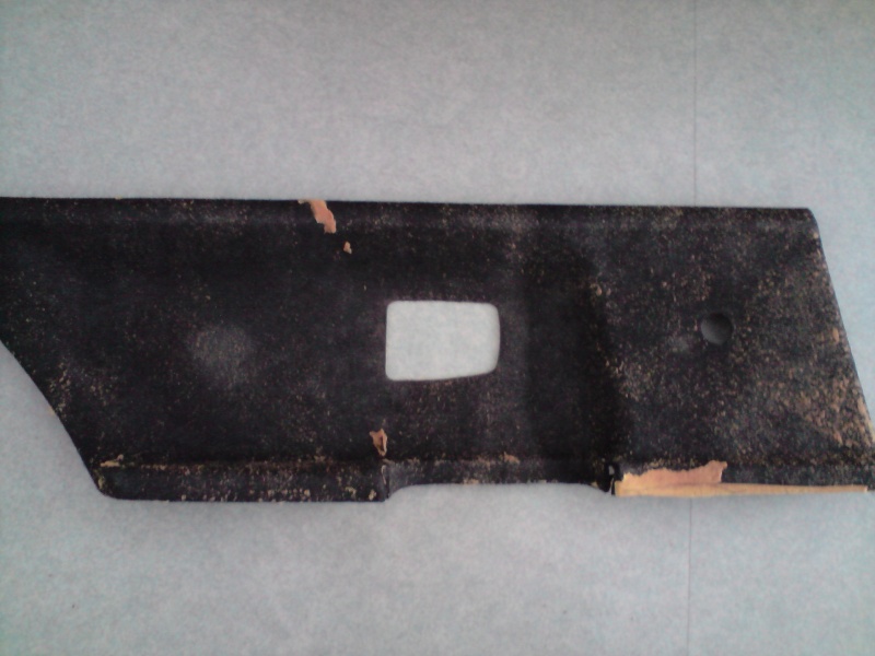

Une fois la garniture deposée j'arrache le tissu
Apres je ponce avec de la toile émeri pour enlever la mousse/colle orange et je vais decouper les trous pour mes interrupteurs grace a un fer a braser gentillement prêté par un pote
le fer a braser coupe la garniture comme du beurre c'est vraiment facile...
Ca, c'était le plus facile a faire...
Maintenant le plus dur: le collage.
J'ai acheter du skai noir (plus souple que le cuir et moins cher) et de la colle neoprene et c'est parti!
le collage est compliqué car la garniture a une forme tres creuse (c'est certainement pour ça que ça se decolle avec le temps), on ne peux pas coller tout d'un coup car ça ne tiendrait pas et ça ne prendrait pas bien la forme du support.
Il faut donc coller petit a petit, zone par zone...
Je vous mets la version courte
Voila!! 2 semaines de taf!! Il me reste a recoller la garniture et decouper les trous.
Plus que 3 panneaux a faire...
