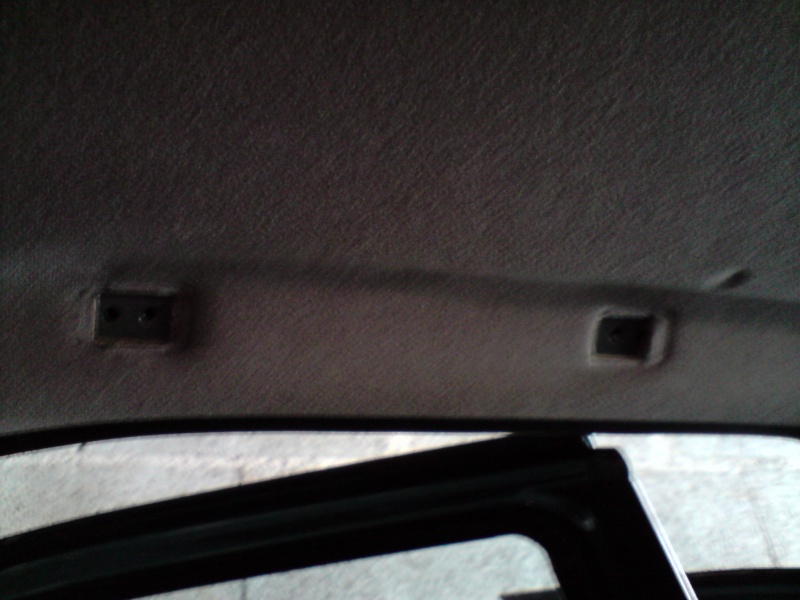

ce mois ci je commence la restauration de mon nouveau bébé. On va commencer par un le ciel de toit, passage obligé de ce modèle en phase 1... J'ai opté pour refaire le mien plutot que d'en acheter un autre qui se decollera certainement lui aussi... Alors on y va et on demonte
Et la premiere mauvaise surprise : les montants de pare brise viennent tout seul sans forcer... Les pates de fixation sont cassantes comme du verre, completement cramées apres 19 ans
Allez c'est pas grave... J'en acheterai d'autres... On continue
Et la encore une mauvaise surprise le montant droit lui aussi qui casse tout seul
Allez on continue... Comme vous pouvez le voir il était vraiment temps de le faire
Heureusement que j'ai une berline, j'ai pas trop galeré pour le sortir, j'ai meme pas sortie la voiture du garage (la flemme)
Bon bah le ciel de toit aussi a du vécu
Le tissu vient tout seul sans aucun effort
Et voila
Pour virer la mousse degueu j'ai pris un grattoir pare brise et un pulvé que j'ai rempli d'eau
Jai fait la finition au scotch brit...
C'est tout pour l'instant...Les autres photos arrivent bientot...

Bon maintenant c'est clean
Passons au matos : j'ai pris 2 bombes neoprene pour les grandes surfaces et un tube de colle neoprene liquide pour les finitions.
Pour le tissu j'ai pris de la microfibre, je sais pas trop ce que c'est scratch j'ai fait confiance a la vendeuse... il est de couleur gris qui tire sur le violet et au toucher ca ressemble grave a de l'alcantara
Et c'est parti on colle
Voila ou j'en suis pour l'instant je ferai les finitions cette semaine

Salut les mecs! Bon j'ai rien fait ce week end!! Mais ca avance... Je viens de finir le ciel de toit et hier j'ai fait les 2 montants arrieres (trop galere!!! ). Le tissu est difficile a travailler car pas vraiment extensible...La vendeuse s'est un peu foutu de ma gueule on dirait...Mais ca rend pas mal...
Les photos sont pas terribles vu qu'il fait nuit. J'en ferais d'autres...
Voila reste les montants avant et la plage arriere...
