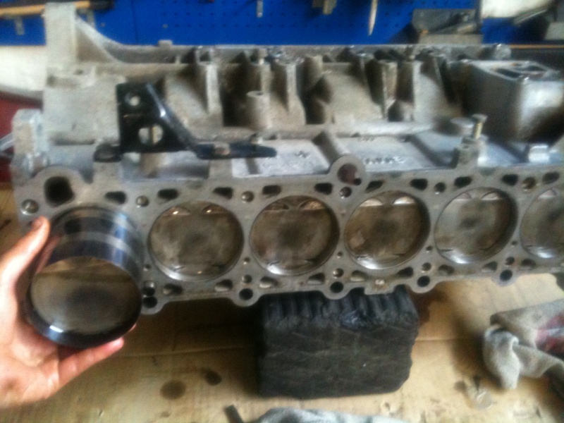

MessageSujet: Re: E30 swappé 2.8 M52B28   Dim 31 Oct 2010 - 13:17
salut les mecs, donc voila un peut de nouveauté.
nettoyage des pièces, culasse, bloc moteur, pistons..
me suis bien galéré, au moin 5 ou 6 lavage au karcher avec du diluant
allé place aux photos
déglaçage des cylindres
[img][/img]
montage des segments
[img][/img]
jeu a la coupe des vieux segments
[img][/img]
jeu a la coupe des nouveaux segments
[img][/img]
cerclage a segment
[img][/img]
montage des pistons dans le bloc
[img][/img]
voici la culasse
[img][/img]
jai commencé a polire les conduit d'admission et d'échappement (j'en ai fait 1/12)
désolé pour la qualité des photos, mais un iphone avec de l'huile sur l'objectif, bah c'est vraiment pas térible
