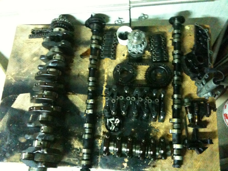

salut ken506, pour répondre unpeu a ta question et pour argumenté les explications, rien de mieux que des photos.
j'avais un jeu d'environ 1 mm, 1.5mm:
j'ai démonté ça ce soir.
comme tu peu le voir, le coussinet qui règle le jeu en latérale, est usé que d'un coté.
[img][/img]
[img][/img]
[img][/img]
jte rassure, t'auras pas tou ca a démonté!! si c'est toi qui le fait, mais jte déconseil si tu connait pas!!!
[img][/img]

salut ken506, je ne pense pas qu'il est obligatoire de déposé le moteur, cela dit moi je le fait moteur déposé. par contre je te conseil de faire tout tes coussinet si ta voiture a un fort kilometrage.
