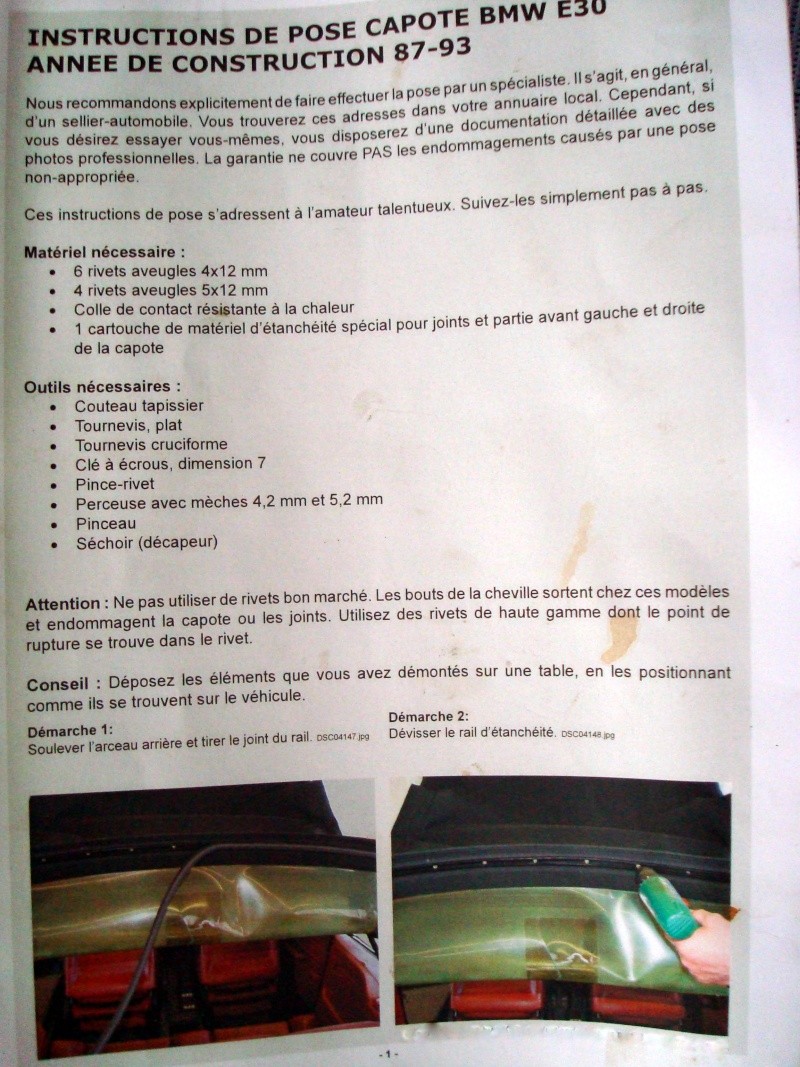

Manu, tu récupères une capote nue ou avec armature???
Si nue, alors prends bien ton temps!!! Faut pas lésiner sur les ajustements, c'est ce qui garantira ton étanchéïté face aux intempéries.
Un ami l'a fait, et il est loin d'être maladroit ; il a mis environ 20h.
Monte là de préférence dans une zone tempérée, autour de 20°C, car s'il fait trop froid, çà va lui tirer sur la gueule, et s'il fait trop chaud, elle manquera de tension.
Normalement si tu la commande nue, tu auras avec une notice de montage.
Le plus dur lors de ce montage, c'est la PATIENCE!!
Prépare aussi une réserve aussi au cas où tu dois changer des joints ; qui ne sont d'ailleurs pas donnés!
Tiens voilà déjà pour te donner une idée.
Bon courage !!
