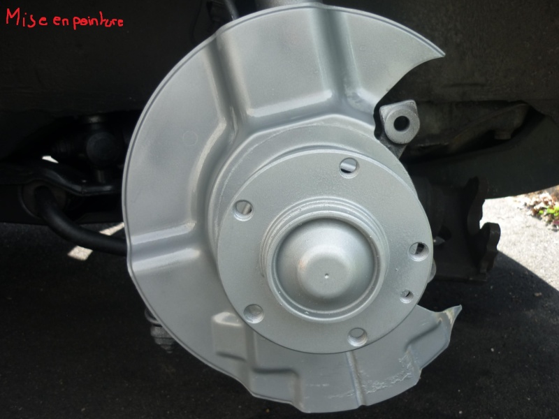

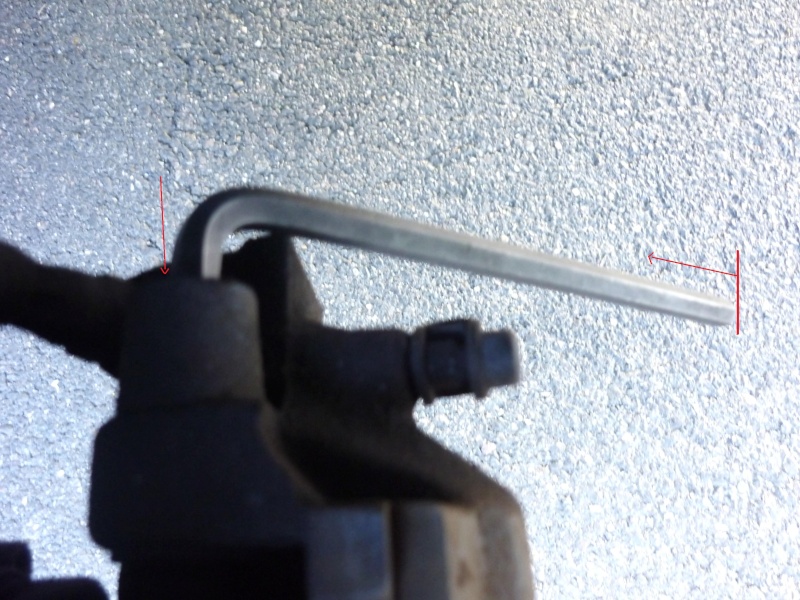

Bon aujourd'hui j'ai attaqué les avant
Une fois les roue enlevé et le train avant sur chandelle on na ceci et on retire le clips au tournevis plat
voila démonté
Puis on enleve les capuchons
Puis on dévisse avec la clé allen
On repousse le piston
voila ce que l'on obtien le tous sortis
voila les plaquettes toute usées
Après un petit poncage
Passage au nettoyant et petit poncage
On devisse le support d'étrier ( c'est du 19mm )
Voila le support déposé
On dépose ensuite le disque en prenan une clé allen et un tourne vis pour bloquer le disque
Voici le vieux disques
Voici ce que l'on optiens
On ponce et voila
Pareil pour le support
Voila on repeins si on le désire
On repousse le piston moi j'ai pris un ser joint avec une cale en bois fabriqué
Voici les guides
Puis one les graisse c'est mieu
On pose sont disque avec les écrou remis pour bien centrer
On remet la nouvelle vis
On remonte maintenant , donc on remet le support
On met la plaquette avec les clips sur l'étrier dans le piston
Et on remet la 2e plaquette sur le support tous simplement
On remet l'étrier
On remet le clips et perso tite peinture
