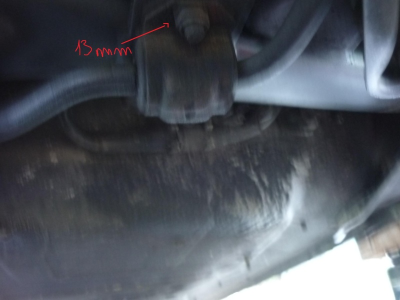

voila on commence par dévisser l'écrou de 13 en bas
on met le cliquet de 13 mm en bas et une clé plate en haut pour pas que la vis tourne

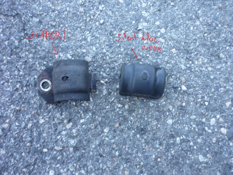

voila le support et le vieux silent bloc

le silent bloc démonté et son état ainsi que le support
il etais bien fatigué
le support
voila la barre stab une fois le silent bloc sorti et son support

voici les silent bloc l'un neuf et l'autre bien usé

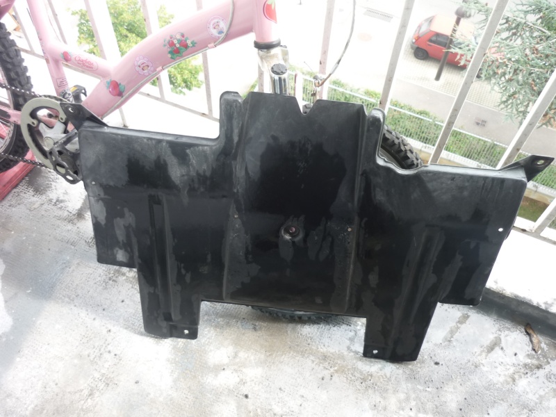

Bon cette aprem taf sur le 530i , démontage du cache plastique sous la caisse , virer l'écrou au burin ( sans tous peter ) et démontage de la barre stab av et le tous nettoyé et en peinture .

voila le pprotege moteur laver au cif
avant son poncage
voila ponçé
mise en peinture
1ere couche
2e couche
