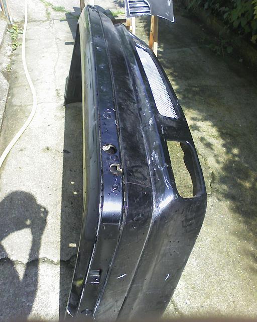

DONC LA BASE UN KIT HUTMANN..
ce kit après restau sera monté sur ma cinq
mais super moche ,peinture,mastique .....................
voici l'origine..
donc plein de taf de remise en état.....

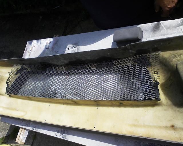

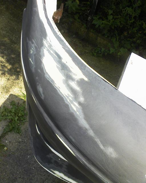

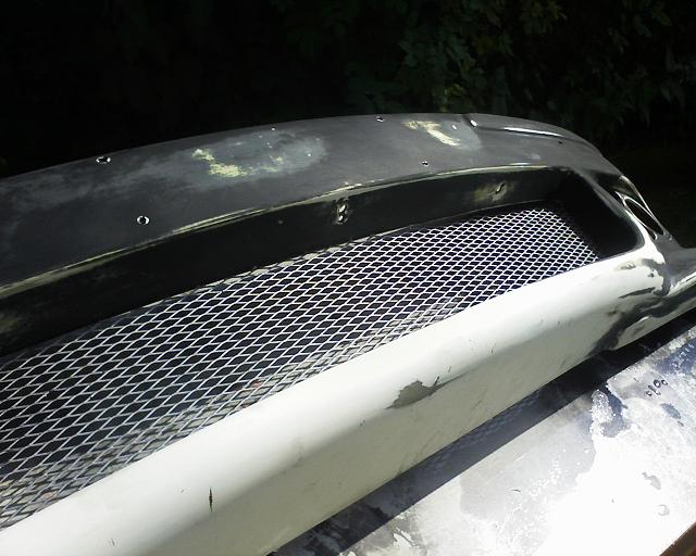

comme on peut le voir ,cetta piece est pas mal abimé ..
la peinture a était faite en peau d'orange et sans durcisseur ,car elle tien pas .......
idem pour l'apprêt qui je pense était hs ou fait dans de mauvaise condition...donc ponçage intégral,mastique de finition et apprêt de charge avec ponçage fin..

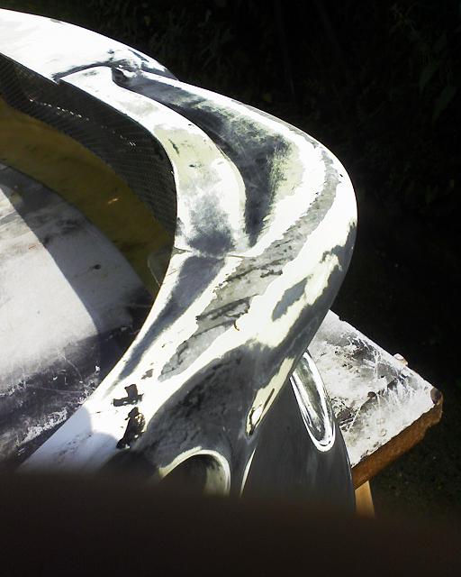

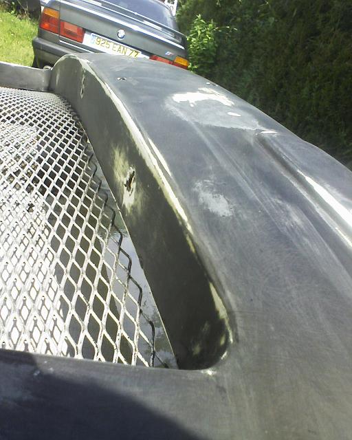

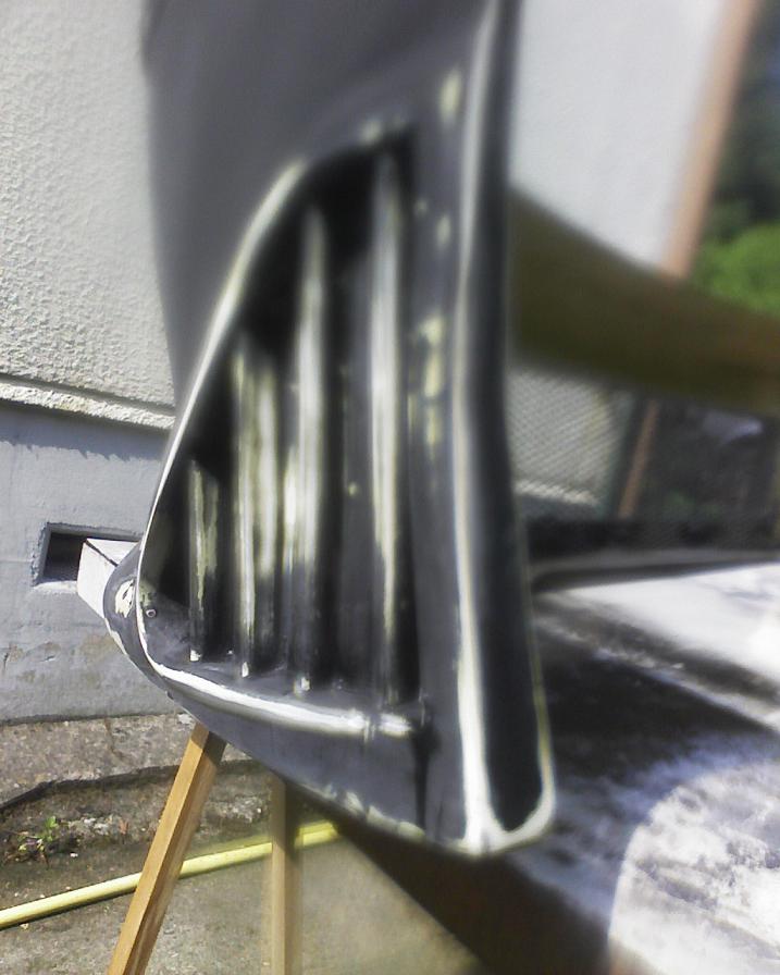

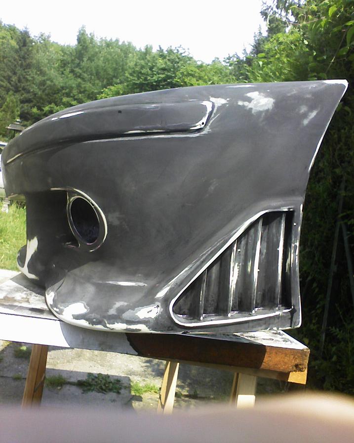

quelque photo après un ponçage (ou plus tôt un décapage de cette mal façon )
sur ces photo ,les ouïes vont étre ouvertes pour permettre l'évacuation de l'air brassé par les roues.

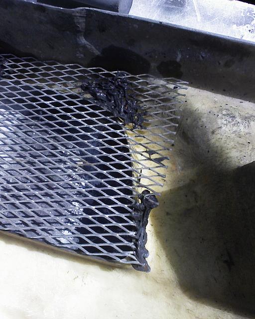

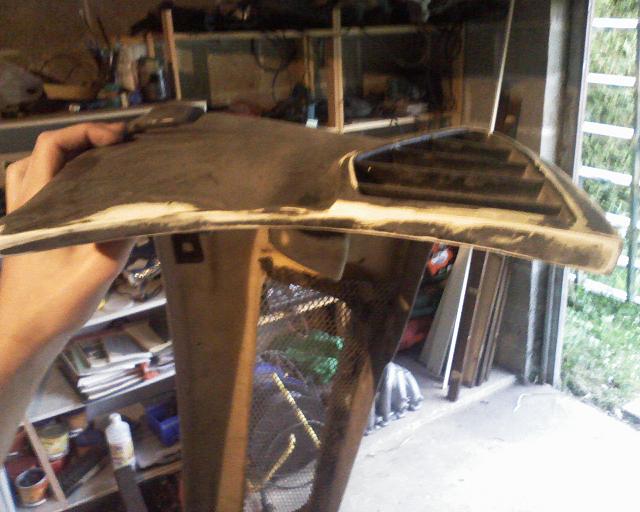

quelques vue sur l'intérieur qui est a reprendre complet ,car vraiment mal fait...
l'on voie également la cale de mousse tendre qui permet de bien poncer partout
____________________________________________________
photo sur la partie arrière qui est a reprendre aussi complet..
avec en prime des pare chaleur pour le passage des pots d'échappement
