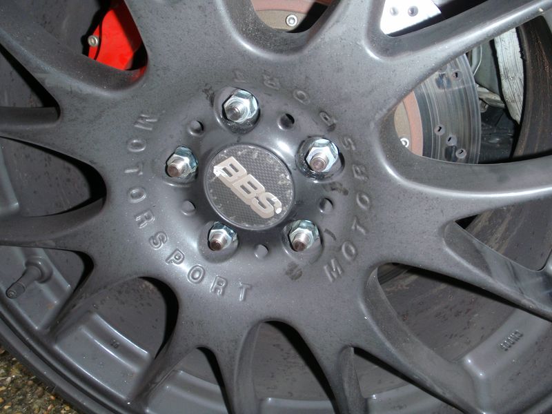

Pour la visserie à cause des cales de déport à l'avant, vous avez mis des goujons+écrous coniques ou des boulons? les goujouns sont faciles à trouver mais ça me fait un peu peur.
Pour les bons vous les prenez où?
Enfin concernant les écrous antivol vous faires comment ?

perso, je n'ai plus de boulon antivol.
par contre les goujons, t'a rien a craindre..... en compet ils les utilisent tous.....

j'en ai vu des boulons rallongés mais pas de la bonne dimension.
c'est du 12x1.5 de longueur 62mm...peut-etre en tuning?

prend des goujons, tu sera tranquille et c'est plus pratique.
ouais , je vais prendre ça en 80mm parcequ'en 62mm c'est trop court.

goujon de 50/60mm c'est largement suffisant!!!!!!! 80 c'est bien trop long!!!!!, j'ai des 80mm avec des cales de 20mm et ils dépassentde 3 bons cm de la jantes, je vais devoir les couper
80mm
50mm

voici le montage que j'ai avec des cales d'élargissement de 16mm et des goujons de longueur 80mm de chez GT2i avec les écrous ad hoc:
désolé pour le format, mais impossible de faire autrement
